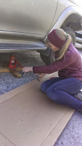

Сообщение Brian » 19 окт 2014, 19:54
В продолжения цикла Боди-Лифт 1см.
Замена второй подушки кузова. Ожидаемый эффект - пропадет глухой стук при раскачивании кузова в минусовую температуру.
Необходимый инструмент:
1. Откручиваем порог:
2. Снимаем боковину.
3. Отгибаем ковер.
4. Снимаем защитную крышку.
5. Под ней находим болт.
6. Все готово, для откручивания подушки, однако надо не забыть открутить первую (А) подушку, что бы поднять кузов.
7. Далее фиксируем гайку болта на раме ключем.
8. Откручиваем болт подушки полностью.
9. И вытаскиваем.
10. Подставляем домкрат под кузов и начинам подымать до того, как можно будет вытащить подушку из "ванночки".
11. Меняем старые детали на новые.
12. Вставляем новую подушку на место и опускаем домкрат. И закручиваем все в обратном порядке.
13. Пользуясь случаем разбора передней подушки, решил заменить заранее заказанные фтулки. Старая, которую я в первой части оставил из-за того, что не купил заранее, прилично сожрала новую резинку. Не забудьте купить НОВЫЕ фтулки, ибо старые точно не годные!
14. Ну и конечно, после замены надо закрутить обратно переднюю подушку.

Саша молодец! ;) :rose:
Серега лентяй! :P

:good: мне бы такого слесаря-ремонтника :-) :rose:

У тебя подрастает, осталось выучить )
