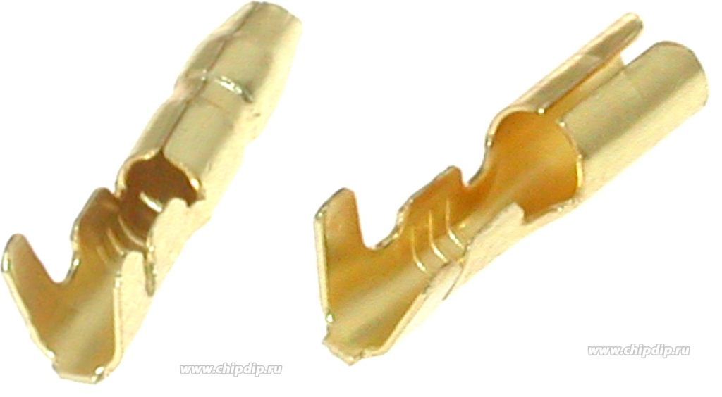

Доброго времени суток'форумчане! Подниму тему. Вопрос тоже про штатные туму. Подскажите по кнопке туманок, той что справа от тахометра на приборной понели. В общем перерыл я все в районе замка капота, в надежде найти 4-х контактную фишку туманок (в какой то теме читал, что должна быть ). Ничего не нашел, решил снять решетку, и вот что вижу: с права и лева под решеткой (правктически под фарами) притянуты стяжкой гофры, конци замотаны изолентой.Разматал, вижу провод вот с такими разъемами :
На одном проводе мама, на другом - папа...
Подключил к этому разъему лампочку, включаю габариты, нажимаю кнопку противотуманок в салоне - лампочка не горит...
Выключаю габариты, нажимаю кнопку и вдруг загораются габариты... Получается кнопка включающая туманки, включает и габариты в обход переключателя "фары-гыбыриты- выкл" на руле?
Сами провода достаточно толстые, жима толщиной со спичку...
Проверил все предохранители, все целое...
Вопрос: что это за провода и если это не провода туманок, то где тогда еще искать провода туманок???

NikolayZ у меня с такими концами провода на штатные сигналы. повесь тестер (лампочку) и нажми на кнопку.
