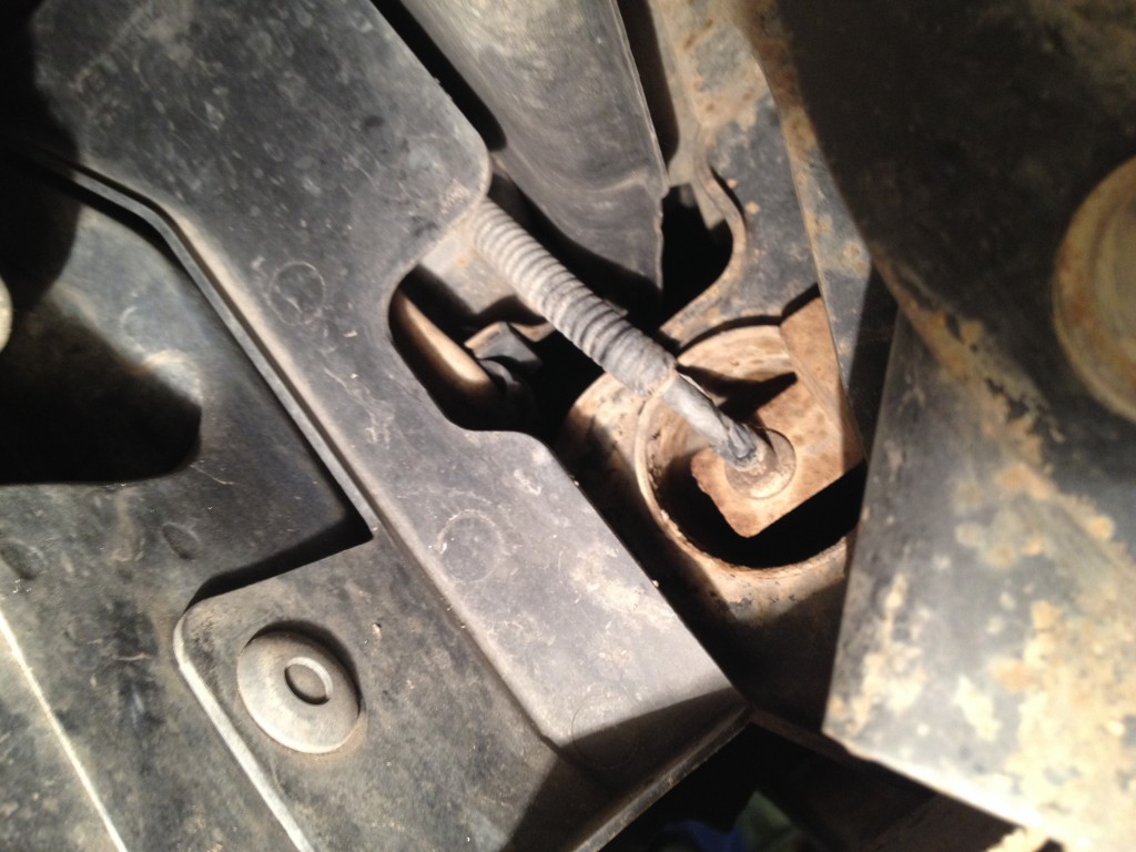

Бил его,пытал его!Но так и не заработал gallery/pic.php?mode=large&pic_id=10633 Завтра сдам другу электрику,посмотрит что к чему :(
Это уличный датчик?http://mmcpajero.ru/forum/gallery/pic.php?mode=large&pic_id=10634

вот норм ссыла на датчик gallery/pic.php?mode=large&pic_id=10634
