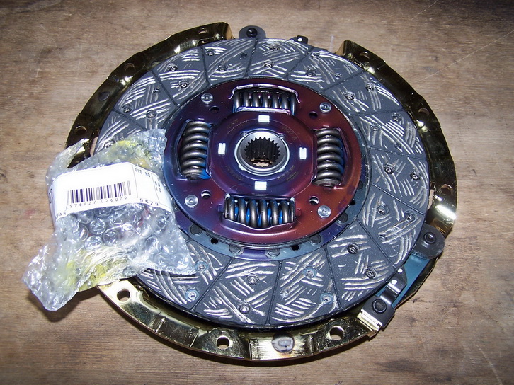

Оказалось, что от диска осталась только труха, клепки уже долбали по барабану, чем и повредили корзину. Так мне было предложено поставить усиленную корзину, сам диск и новое выжимное. Решив не экономить во избежание возможных дальнейших проблем, согласился на их предложение.
Усиленная корзина:
Все вместе:
По ценнику получилось следующее:
Корзина - 10 тыр.
Диск - 4 тыр
Выжимной - 3.5 тыр
И работа 5.5 тыр, но это из-за некоторых заморочек, заявлено было 4.5 тыр.
Да, сказали что теперь если даже диск разлетится, корзине ничего не будет
