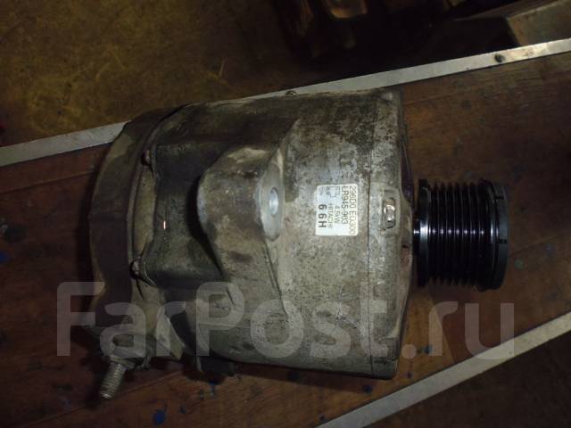

Наткнулся случайно на такую штуку
Гугл толком ничего не дал :sorry: , кроме как используется для 4вд в ниссан тиида..Вопрос в том выдает ли он 12 вольт или какое то свое напряжение...Если выдает 12 - то можно задумываться про вкорячивание... :rok:

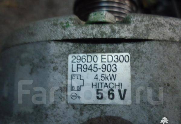

Ну если я правильно понимаю, по маркировке, то он выдает 56 вольт и 4,5 киловата.

Посмотри на нижнюю фотку-там получается выдаёт 66 н(ньютон?)

ИМХО: Там более 50 вольт на выходе и нужен он только для евд... И не факт что постоянки ;)

Вот и спрашиваю-может кто в руках держал и пробовал ставить. . .а е4WD что из себя представляет?

В вопросе и ответ электро-4ВД. Там электро-мотор, на задней оси.

Постоянка точно.

80 Ампер получается то!

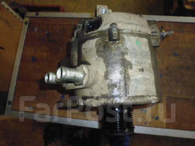

А вот патрубки на кой, кто скажет??? Охлаждайка что ль?

Ну да,на 4,5 кВт воздухом не обойдешся. .
