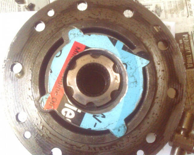

Сообщение Sheka » 15 апр 2012, 18:00
Сразу открутить эти болты
Добавлено спустя 2 минуты 55 секунд:
Затем эти
Добавлено спустя 2 минуты 12 секунд:
Вырезаем шайбу
Добавлено спустя 2 минуты 34 секунды:
и подложить её под первую шайбу
Добавлено спустя 3 минуты 1 секунду:
Самое главное прежде чем разобрать, нужно поставить метки, а потом по ним собрать. После этого регулировку делать не пришлось. Пятно контакта не изменилось. :good:
