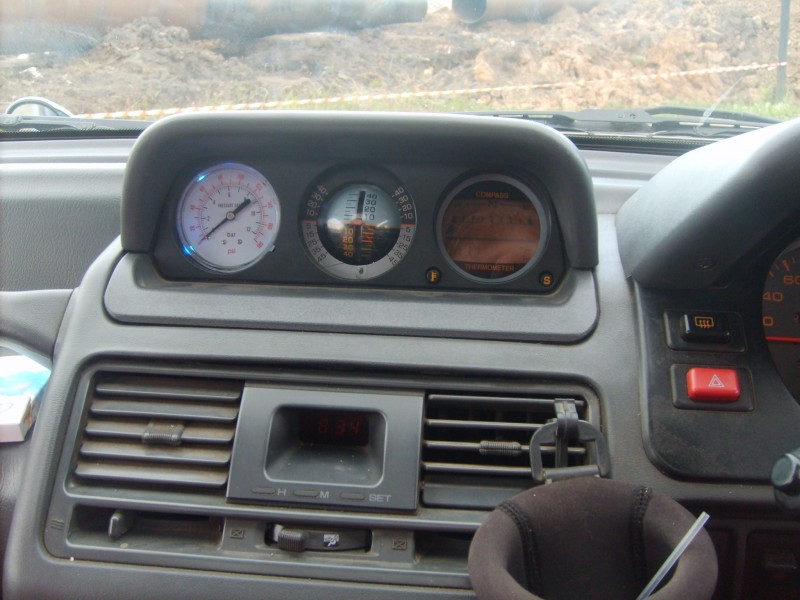

монометр в салоне:
gallery/pic.php?mode=large&pic_id=2306

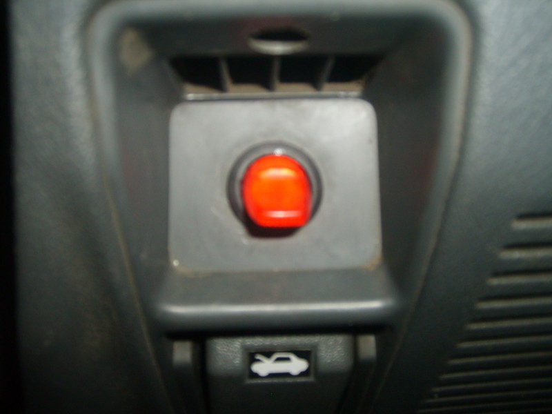

Кнопка включения компрессора:
gallery/pic.php?mode=large&pic_id=2310

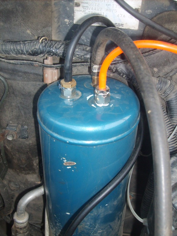

Балон с воздухом:
gallery/pic.php?mode=large&pic_id=2309

Ты нагнал в балон воздух, а потом как его перепускаешь на дудки?
Стоковый бегемот
Аватар пользователя
Дека
Тысячник
Сообщений: 3888
Зарегистрирован: 09 янв 2010, 20:22
Откуда: Арсеньев
Re: "Воздушный Сигнал"
Сообщение Rlion » 13 июл 2010, 12:05
Дудки специально для воздушной системы идут (не електрические) такие дудки еще к запаске цепляют, от балона идет три трубки!
1я - подача воздуха в балон компрессором
2я - идет в салон на монометр
3я - идет на дудки
и соответственно от дудки идет проводка на руль к "кнопке сигнала"
на самом деле воздушный сигнал ето не ново! я в етом посте показал что я сделал монометр в салоне на етот бак с воздухом, установил компрессор и кнопку на етот компрессор для подкачки!!! а сфотал уже всю систему целеком! ету систему можно упростить если потратить тыщи 4-6 на готовый бак с компресором (там если я не ошибаюсь стоит автоматический клапан на воздух и сам отрубается при определенном давлении, я искал такой клапан не смог найти) а я решил сделать все своими руками и из "подручных средств" так сказать самым тяжелым оказалось найти монометр тут пришлось проявить смекалку и купить пистолет для подкачки шин и с него снять монометр, оказался идеального размера!!! :ugeek:
